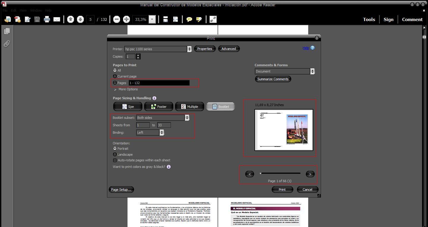

 Imprimir como libreto en pdf es muy fácil, lo explico para luego enlazar con el encuadernamiento casero.
 Abrir el pdf y picar en imprimir:
 Se abre una ventana como la de arriba, picas en libreto o booklet y cambiará la imagen pequeña de la dcha de un folio a 2 caras, en booklet subject poner ambas caras; primero se imprimirá las caras principales y cuando termine vuelves a introducir los folios para imprimirlos por la otra cara.
 Te avisará con un cuadro de diálogo como el de abajo....
 También puedes imprimir por tramos, sí el número total de hojas es muy elevado, cambias en "Pages" en vez de "all" (1-132) pones "pages" (1-44) y cuando acabes haces pages (45-89), etc, etc.

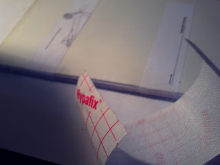

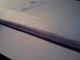

 Ahora a pegar un trozo de gasa para anexionar más, la que yo use era gasa adhesiva, pero sí tienes de la normal usa pegamento:
y pegar al lomo:

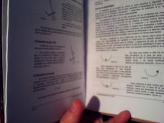

 Cerrar el libro y hacer lo mismo con la otra contrapasta y dejar secar muy bien con un peso encima, quedando finalmente.....tachannnn!!!!
